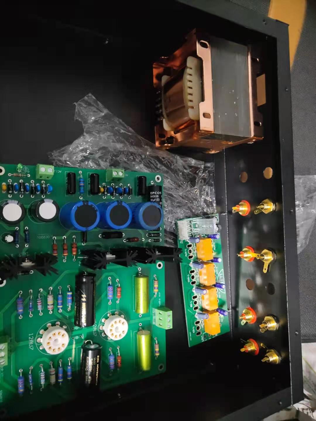

其实我是想做诗醉线路的前级,这是坛主极力推荐的,但阴差阳错买错了板子,但整体电路差异并不是非常大,某声家的板子,如果你需要买诗醉的板子当然更好,但都需要做一些相应的调整
供电为单ac12v低压灯丝   高压为单ac200v    需要做的几个调整 3个100uf滤波,原机自带的就是三个拆机的,像极了经历了二战,换成100ufbc威世,
10uf西门子电解换成10uf蒙多夫电解,这个很重要,如果是原机的西门子,声音会相对朦胧
输出耦合cde绿精灵换成 力发450系列 2.2/3.3uf

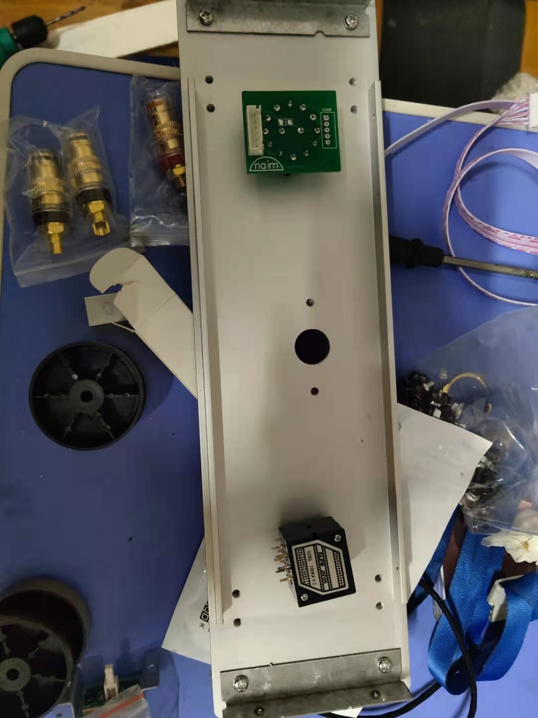

机箱前板的电位器和波段开关位置要开好孔,alps电位器当然是首选推荐的,但这个电位器所需要的开孔比正常的要大,所以前面板的电位器孔位必须用钻头扩张一下,当然,这在选用机箱时候就必须要考虑好你需要做的是什么,一般机箱的选购上,都会有很多选择,这里我选择的是前板带电位器和波段开关孔位,背板4个香蕉母座输出 将其中两个改为莲花作为输出,8个莲花孔位输入,作为音源的切换。

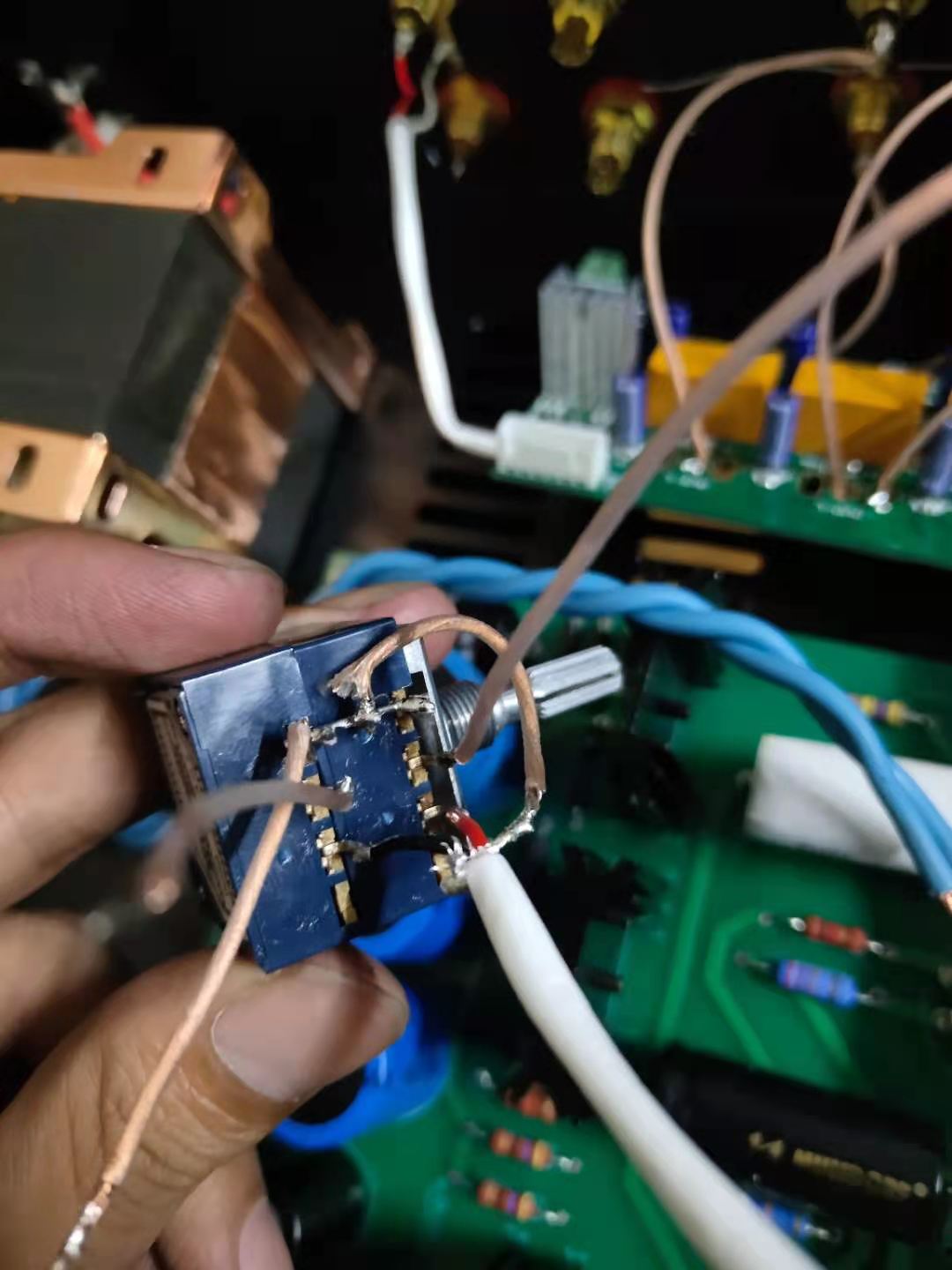

电位器用屏蔽线接好,当然如果有屏蔽胶带我更推荐将屏蔽胶带黏在电位器外部,以保证音源不受变压器干扰。  电位器的连接方法 : 旋钮朝外,阵脚向上, 从右边上下两个角分别是输入左右声道,中间上下为输出,醉左边连个可以短接,为公共地线角

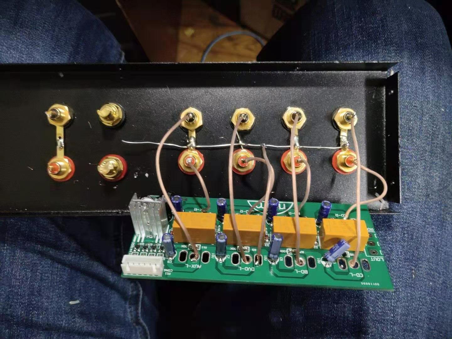

连接好音源切换板和输入端子。 电切换路板中地线位置都是相通的,但我依旧建议每块底线位置都链接至端子地线接口。

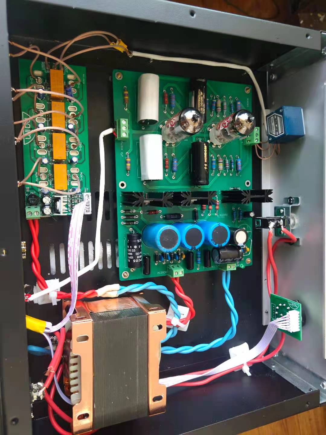

固定好每个模块的位置 进行对底板的打孔安装铜柱或尼龙柱,用于安装固定每个模块。pcb注意底部的绝缘,一般我会在pcb底部贴上胶带 。这里必须注意的是,尽量将电源牛远离所有音源部分,尽量靠近家用电输入口。电源牛对音源的影响会很大,非常容易造成底噪。
 楼主| 发表于 2021-3-10 17:42:08 | 显示全部楼层
连接好所有的导线,尽量将各个线整理的整齐,由于屏蔽线没有了,左侧败笔请无视,
装箱完成
电子管中,我所选用的是杰克jj的12au7  这款电子管具有极强的音乐味儿,130多的价格虽然不算低,但对于12au7这款本身就是高价的电子管来说,还是不错的选择
实际测试中  对比单用后级双对管东芝5200 这款后级本身来说是我一款失败品,变压器过小,导致实际电流仅仅高于甲乙类,远没到纯甲的标准,音色上,中频较甜,低音下潜稍弱,高音尖锐,尝试改变耦合电容,却发现较为发烧的电容对其改变都不大,确是较为便宜的尼吉康绿皮高音的改善好了很多,加入此前级后 音色变暖,高低音相对均衡,改变巨大。好听了非常多
对其6p13单端加入此前级后,效果却不尽人意,虽然声音变得干净很多,而且是很明显的改变,但丧失了6p13本身的胆味,同时声场变窄。
总体来说12au7前级是还是不错的,对于后级音色的改变,相比几百元的6n2、6n1要大得多,关键也在于其搭配,当然 最推荐的就是应用于石机的前级放大。
当然若果喜欢流行一点,12au7也可以选购欧美的管子,这取决于听者的喜好   这就像有人喜欢6p1  而我却讨厌至极
