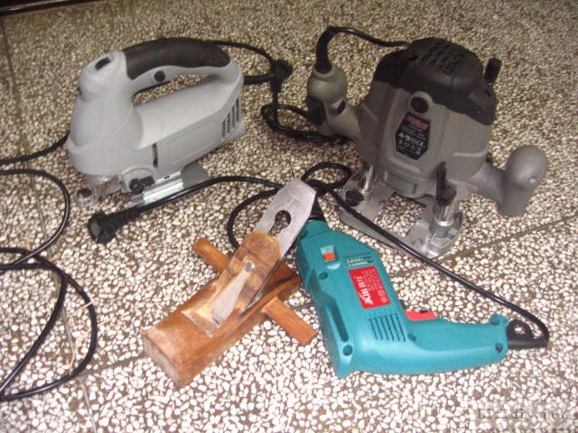

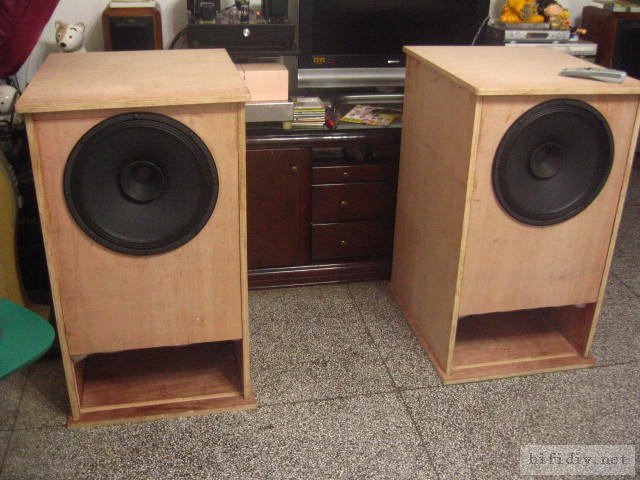

小音箱听了20多年,什么哈巴虎、达尼、3/5A、卓丽都用过,就是觉得差了一点什么。是的,是宽松自然、有渗透力的声音。大口径全频是最理性的,但是进口15寸音箱非常贵,altec、tannoy都是天价。所以我下定决心DIY,买好工具自己做。

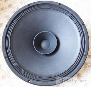

先试试国产的飞乐380-52t15寸喇叭,裸听了两个月,大出意外,除了超高音超低音差一点,全频音质非常好。现在和大家分享一下。

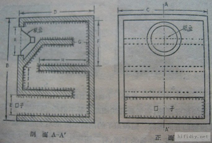

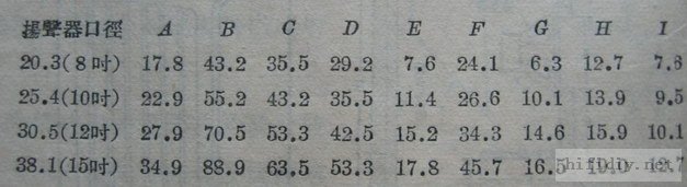

音箱设计图纸,尺寸为94cm*54cm*64cm。
多层板厚度为18mm,前板用两层厚36mm,可以较好的减少喇叭谐振。箱体采用简单点管道式,容积大约200升,用桦木多层板制作。这个200升容量是厂家提供的,真的很大,图纸规格是国产教科书上进行稍微改动。要加超高音,飞乐一种钕磁喇叭不错,我自己就实验了一回。我用的是国产新飞乐15寸380-52t加2寸钕磁超高音80-80,煲喇叭要200小时,声音比较优美自然。箱体用了三张1220mm*2440mm板子。

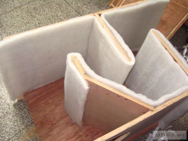

等白乳胶干了,把吸音棉粘上,再用图钉钉紧。

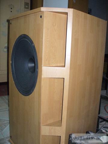

音箱制作进行了两周,终于完成了箱体,喇叭安装完毕就好好试听了一下。
整体表现达到预期效果,中频和中低频声音表现宽松自然,超低频延伸不错,高频表现较暗淡,所以必须要加超高音。我找了一对同牌子的钕磁高音,效果好多了但还需要进一步调整。个人觉得15寸喇叭用管道式比较好,超低音可以潜下来,自然流畅,比较倒相式清晰。大音箱就是好,象坐在大剧院的前排欣赏一样。这次diy属于小投资,大乐趣,除了要求听音乐的环境大点,非常值得。
国产新飞乐,15寸380-52t加2寸钕磁超高音80-80,煲喇叭要200小时,声音优美自然,非常超值。15寸全频的灵敏度是95dB,高音分频点10KHz要有6uf,超高音效率是98db,听感还比较柔和,细腻,没有号角那样直接,厚重。打算把2uf、4uf都试一试。
15寸飞乐全频月初已经安装上了,刚刚配上一对2.5寸的纸盘钕磁高音,听快车兄说是和15寸全频同生产厂家的,效率98db,高音和全频衔接非常的好,自然流畅。串联的电容我试了不同的数值,最终定在6.8uf,用国产bennic就不错,性价比高。箱内接线学tannoy用VDH的cleanwater。箱里80%的地方覆盖了吸音棉,箱声控制的非常满意。由于箱体较大约250升,声音宽松自然,有点像障板效果,低音向下延伸的很自然,不会有可怕的隆隆声。感觉就像正坐在大舞台的VIP位置。什么音场,堂音,音像都有很好的效果。原来音色,比较平淡的,加了钕磁高音后高贵的音色出来了,不过比不上号角的能量感,穿透力差一点,以后要找一对好的号角,呵呵!前后准备和开工辛苦了半年,不但满足了自己的欲望,还学到不少DIY知识技术,认识到新朋友,使得生活充满快乐,这不就是DIY的意义嘛!
把2.5寸的纸盘钕磁高音安装到箱体上,并给音箱做了深蓝色的面盖,看起来还可以,把粗糙的手工遮住了。
