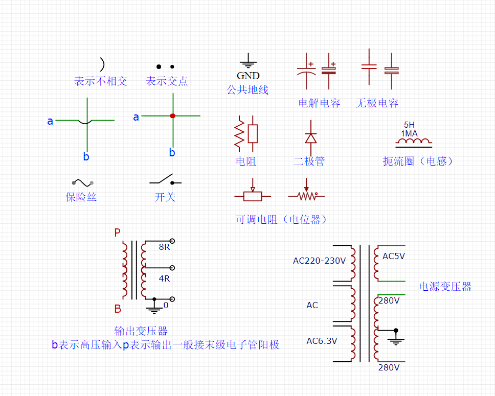

  开始我们首先要了解下胆机中经常出现的各个元件
 楼主| 发表于 2021-5-20 01:04:52 | 显示全部楼层
1表示交点和不相交  这个在电路图中常常出现 带有交点符号的表示两条线需要连接  不相交符号表示两条线不相接,这是为了方便理解电路图所表示的   在我给各位粉嫩没毛的小白演示的图案中 可以看到 ab两条线在相连和错开的情况下所运用的符号表示
2公共地线※
在电路中,底线是不可或缺的,这也是我们在制作一台胆机中极为重要的一点,用GND表达。在初中物理课中可以明白,家用店的底线通常用于短接电器金属外壳以保证安全,地线的末端是埋在地下中。在电器短路中,电流会直接通过火线传入地线,而不会经过人体倒入地面。
在我的理解中,电路的地线可以理解为电路中各个原件的回路,就像电池一样,如果没有负极 又怎么会工作呢, (入坑时遇到一傻x,扬言说高端机没地线,可长点脑子吧,现已和笔者决裂,我妈不让我和傻子玩!) 也就是说电路中所有用地线符号表达的,都要短接在一起
3 点解电容和无极电容  (两种表达方式)
电解电容都是有正负极的  负极一头一般在电路中都是向地线方向连接的,这个要注意,电容接错,比指甲盖还小的电容爆炸比鞭炮都响。   无极电容就是没有正负极的电容,一般来讲多用在耦合上。有时候也可以替代电解电容
4电阻(两种表达方式)
常见电阻有金属膜电阻碳膜电阻水泥电阻铝壳电阻及线绕电阻     其中金属膜电阻精度最高  也是最常用的电阻   水泥电阻线绕电阻及铝壳电阻(铝壳电阻假的多)多为大功率电阻  经常用在电子管阴极对地中
5扼流圈
这是胆机滤波电路中常用,也是最好必须用的一个原件,其原理是线圈缠绕,会产生相应电感,电感量用H表达  常用5H-10H(中文名:哼  就是母猪叫的那个哼哼哼)   根据这个结构,所以说我们的变压器其实都带大量电感量
6可调电阻
根据中心点移动改变组值,原理很简单   一个电阻丝  越长阻值越大呗。   常用在调节音量,在制作直热式胆机中如300b 2a3  常用50-100r大功率可调电阻(也叫电位器)  用于调整平衡灯丝噪音
7保险丝开关不讲了 。看不懂的话 我只能说(呸!傻x!智x!弱x!)
8输出变压器
p和b的表达写在上边了 ,b都是接整流滤波后的电源   p就是输出  有的变压器带个中心抽头 那是超线性解法的抽头 可用可不用  用了功率就大点(笔者从来不用,功率和音质反比呀!)
9电源变压器
0-230-220 是初级接家用电,一般接0-230抽头  因为城市用电电压实际上高于220v     那么变压器220v抽头就空着  要么就给他剪掉!您看着不顺眼就砸咯!
次级会有个高压抽头  比如280-0-280    3.15-0-3.15/0-6.3  这两种用于接灯丝供电
灯丝供电电压由特殊的 比如2a3灯丝电压为2.5v   亦或者fu25灯丝电压为12.6v  选择变压器的时候要注意
0-5v一般用于整流管灯丝供电   当然也有特殊的 例如6z4为旁热式整流管 其灯丝电压就为6.3v    如果电路中为石整流(就是用晶体二极管)就不需要接灯丝了   (想接也可以  两头短接 保证您变压器青烟直冒)

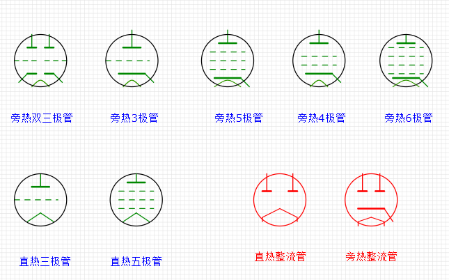

啊,根据图二说明一下电子管的种类吧,就上边这几种,胆机最大也就差不多用到5极管,当然还有更多的,甚至7极比如6ua7八级。。。甚至复合管。由于胆机基本不会涉及到就不讲了。
双三极管是将两个三极管放在一起,目的是达到左右三极管数据参数接近。常见的比如6j1 6n1 6n2 6n9p 12au7。。。。 大多用在前级放大。
像四级五级,,,就是在三极管的基础上多加入了一个或多个栅极   以达到更好的控制效果
再说下电子管原理吧,我就简单说下。具体深刻了解就去百度吧哈哈哈!
所有的多极管都是从二极管开始的,  二极电子管谁发明的呢 爱迪生!  就那个专业电灯泡那个 早期灯丝蒸发较快寿命较短,所以这玩楞把灯丝上边加了个隔板 防止灯丝蒸发,然后发现灯丝和隔板没接触,居然有电流流过! 并且电流只能从一边流到另一边,不能反向流过,哎!这就是二极管了!上过学就知道,二极管啥作用,单向导电呗
然后爱大爷傻x呵呵的和别人展示,傻x了吧  研究成果被人家申请专利了,然后这个损篮字,在研究研究室里就实验呗,发现在隔板和灯丝中间再放入个金属片, 这个特性又改变了 。发现中间金属板如果有电流的微小变化就会引起上边隔板的巨大变化。这有啥用呢,老有用了,信号放大!!!!
具体呢 我们可以看图讲解  阳极就是啥呢 你的嘴  阴极是啥 菊花呗,栅极呢 吃泻药和吃鸡蛋黄。    那电流是啥,就是饭呗,你总不能用菊花吃饭。欸!所以一样道理 电流只能从阳极流入 阴极流出。栅极呢,吃点巴豆 你就顺畅点 ,多吃点蛋黄你就干坐着马桶使劲呗     ,对咯!  栅极就是信号输入,来改变阳极的巨大变化
其实理论点理解就是  灯丝加热阴极 阴极发射电子到阳极 物理常识 电子方向与电流方向相反   所以电流从阴极流出   栅极微弱信号输入的变化 其实就是正点和负电对电子的排斥和吸引作用   就像一个正常的男人!对对受不了和男人,,,,,,但是会比较喜欢和女人,,,,,
