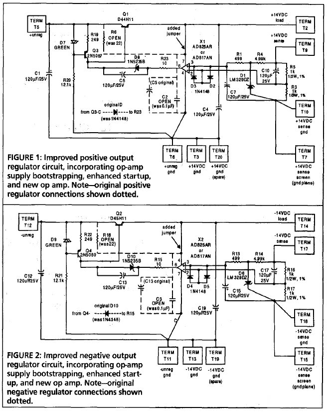

这是现今最NB的稳压电源了。又称为super regulator。噪音可以达到-130db。比那些所谓的分立元件的电源好n倍。一般人我不告诉他。
有些并联稳压电源的噪声比这个还要好个10db左右,但并联稳压电源的瞬态响应和输出阻抗又太差了。
这个电源的核心在于运放的选择和那个齐纳二极管的选择,还有就是前面那个LM317也最好不要。
推荐下图这个电路,当然,电源和地都有sense,而且接地也要很注意,你可以自己去看walt jung的原著,上面都写清楚了,实在不行可以照抄那个layout。
Walt Jung也不愿意把他的名字放在这个电路上,实际这个电路就是借鉴了很成熟的三端稳压的原理,运放+基准+扩流,只不过三端稳压里面集成的运放都是741级别的,基准的噪声也很高,而且又要考虑足够低的dropout。所以性能上不去。实际上就以纯粹的三端稳压的原理,换掉里面的基准和运放,性能就已经是极其强大的了,不会比这个弱到哪里去。jung super电路有些地方显得不必要,电路还可以更精简一些。例如jung super的前身,sulzer regulator的电路也很简单,但其实已经不比jung super差了,有些地方还要更好一些。
Jung Super用在耳放还是非常适合的。比那些所谓的电池强多了。性能直接取决于所用的运放和电压基准。这个图上的选料已经是很合理了,不需要改变什么。如果要用便宜点的比如TL431或NE5534等,性能就会受到影响。LM329也不贵,所以没必要换,如果要换的话可以用LED串联,LED的噪声比深埋二极管更小,不失为一个更便宜更好的选择。AD797有点小贵,可以考虑换成5534或op27等大路货的低噪音运放。双极性的运放对射频干扰比较敏感,所以他不建议继续用AD797。其实我保留这个看法,双极性运放的输入端对射频干扰敏感,但是CMOS运放是输出端对射频干扰敏感。如果综合考虑的话,还是CMOS的更敏感。他发现这个问题应该是sense线太长,导致输入端耦合到了RF干扰,而正好双极性运放的输入端也是对RF干扰敏感的。其实这可以简单的的在sense端加一个小电容退耦就解决了。+sense和-sense加一个电容,其实就相当于+和-之间加一个电容,但这个电容是用于消除+sense和-sense感应到的RF干扰的,所以是放置在靠近运放的输入端这里,这样就可以把因sense长度太长而感应到的RF干扰滤除掉了。这个电路印板走线比较讲究,可以参考原版。内部的噪声靠输出电容是无法解决的,看一些可以容纳低esr的三端稳压,就算堆死了低ESR的电容,输出噪声也小不了。倒是有些低噪音的三端稳压,输出只需要一个钽电容就能达到设计值了。
输出电容的ESR小了只是对那些DC转DC的输出噪声有很大意义,因为那个都是开关量,ripple很大,只能靠低ESR的电容来滤平。
当然LDO的输出电容的ESR也是越小越好,但那个只是和输出阻抗和瞬态响应有关系。对自身内部产生的噪声没有什么帮助。
ripple rejection ratio一般都不是瓶颈,有个60多DB足够了,没有这么大的ripple要去滤的。串2个没什么意义,还是那句话,自身的噪声大于所谓电压调整率。
另外,这个电路的反馈补偿电容足够大,应该可以容纳很低ESR电容,不会自激的。那个齐纳管有条件就换个低噪音的,没条件也无所谓,雪崩噪声都是低频的,很容易就被运放的反馈抑制掉了。
这个电路有个所谓的引导的过程,也就是那个输出端串的稳压二极管起的作用。必须在那个稳压二极管的压降内,那个运放能够启动。那个运放换成ada4898-2就更爽了。
这个是串联稳压的调整管,那个 pass transistor 首先需要考虑到是电流和耗散功率满足要求,Vce饱和压降低,当然可以降低自身的功率损耗,理论上应该更好一点。
现在的低噪音稳压芯片大多不超过1A,而且性能还达不到这个电路。另外一个致命的问题是没有负电源,负电源就少数的那几个老芯片。
电池的输出阻抗太高,在几个毫安的环境中可能还不错,但电流一大就完全不行了。
LM329是电压比较器,可以用LM339代用。
三端都有个电压调整率好像是六十几的db两个串联按倍数调,内部的噪声只能依靠输出电容,但是又不能使用低等效电阻的或是容量比较大的电容所以这是个问题。
这个电路似乎也有这种问题,运放输出的恒流源的齐纳噪声和热噪声不能加电容会被调整管成倍放大,只能靠运放的反馈抑制。运放负反馈的输入阻抗倒数又不可能为0还是会跟输出电容振荡自激。
想来想去选择合适的取样电容,低相移的运放还要尽量高速实在是不容易。
Jeff_Zhu说的没错,这个基本就是把三端稳压拆开用高品质元件替代内部的部分,比78XX能好几个数量级,挺值得借鉴的。
