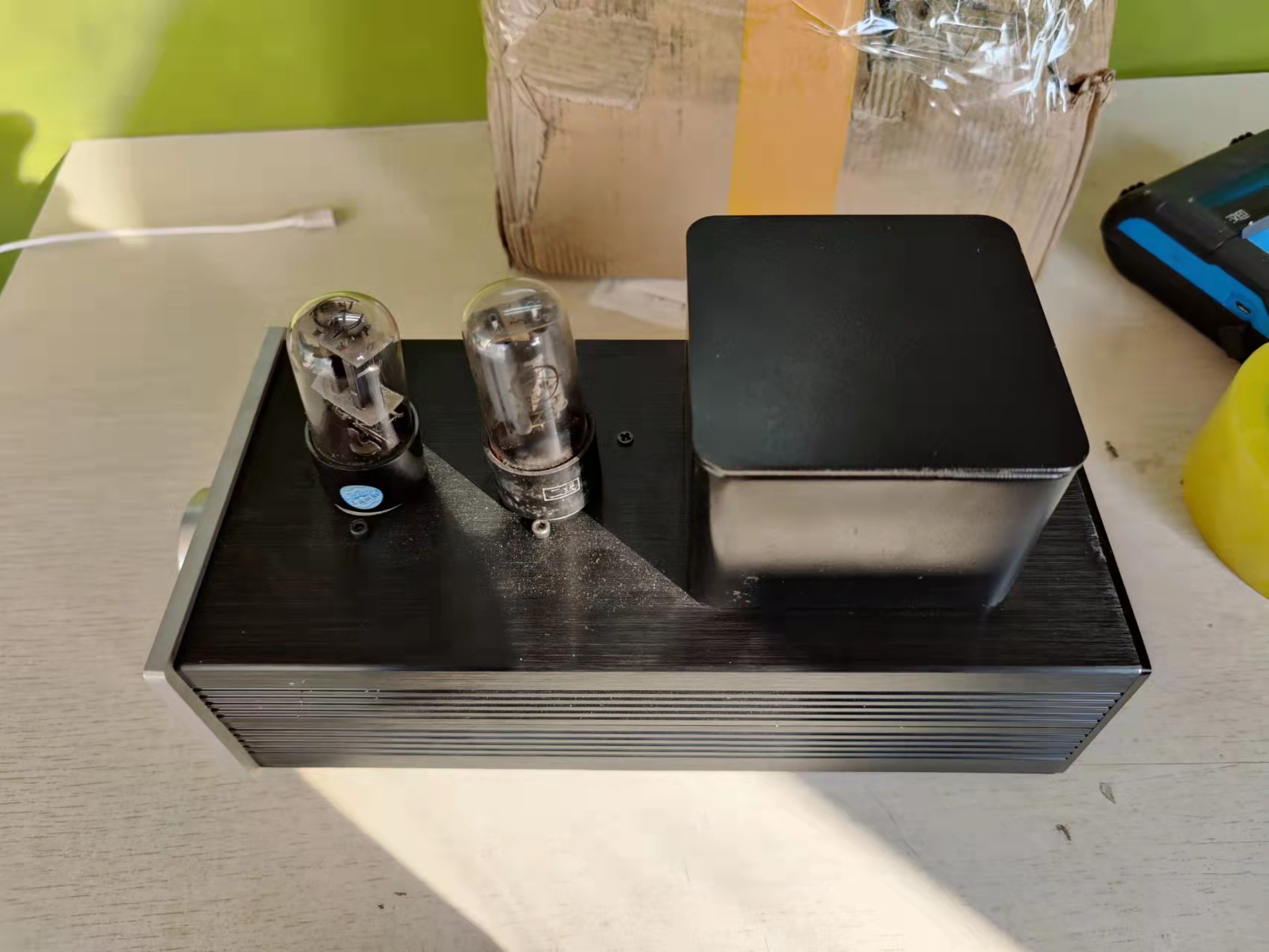

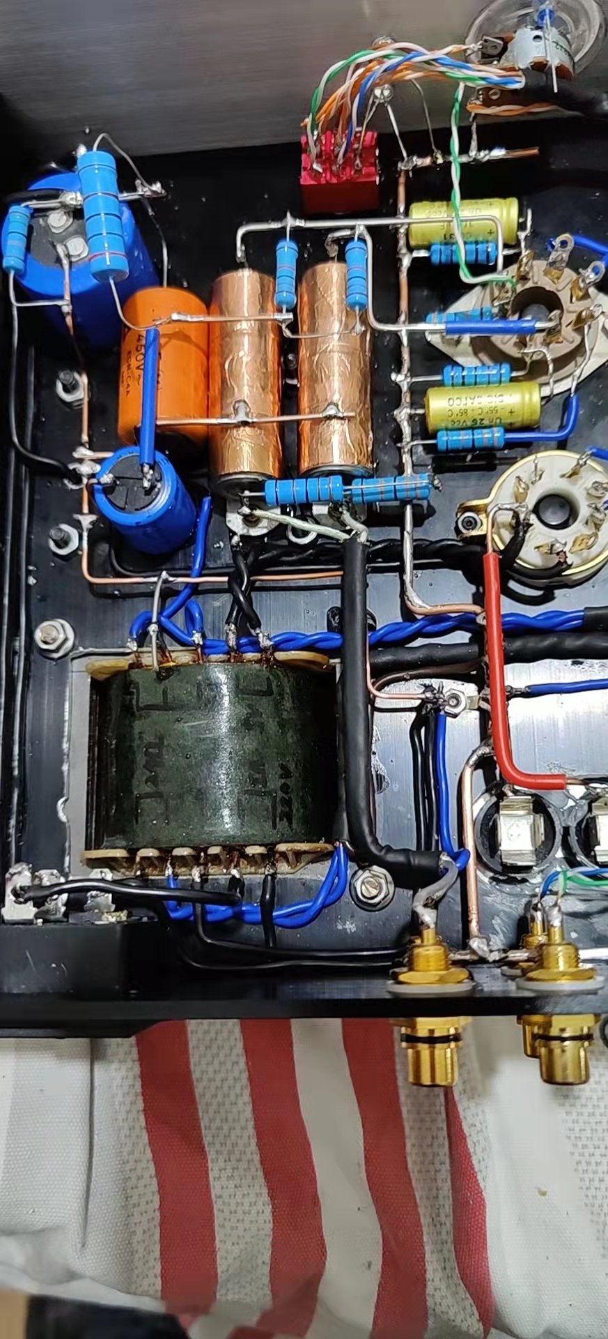

笔者在同一周内制作了两台此线路前级 一台采用6z5p+rca 6sn7  另一台采用扼流圈整流的rca5y4gt+天梭早期鼠耳6sn7gt  后级采用6sq7推1625,其音色靓丽空气感强
由于此线路简易,可制作成小型前级,采用立体搭棚方式提高原件在小空间的利用率
微信图片_20220128232157 - 副本.jpg 微信图片_20220128232149.jpg 微信图片_20220128232208.jpg
