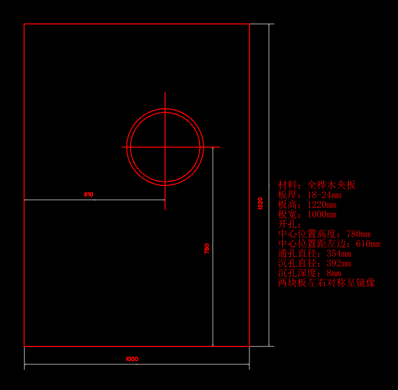

发表于 2024-4-24 05:56:15 | 显示全部楼层 |阅读模式
用一块2440x1220标准桦木夹板分割制作的家庭实用全频障板,成本低效果好。图片开孔尺寸适用于某15吋全频喇叭,可以按各自喇叭尺寸自行修改。
这个家庭实用全频障板可以适用于10-15吋全频喇叭,如果采用的全频喇叭高频性能稍欠,可以在板上适当位置安装超高音喇叭。
